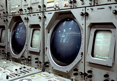

S300V command post
http://peters-ada.de/s200-digital.jpg
